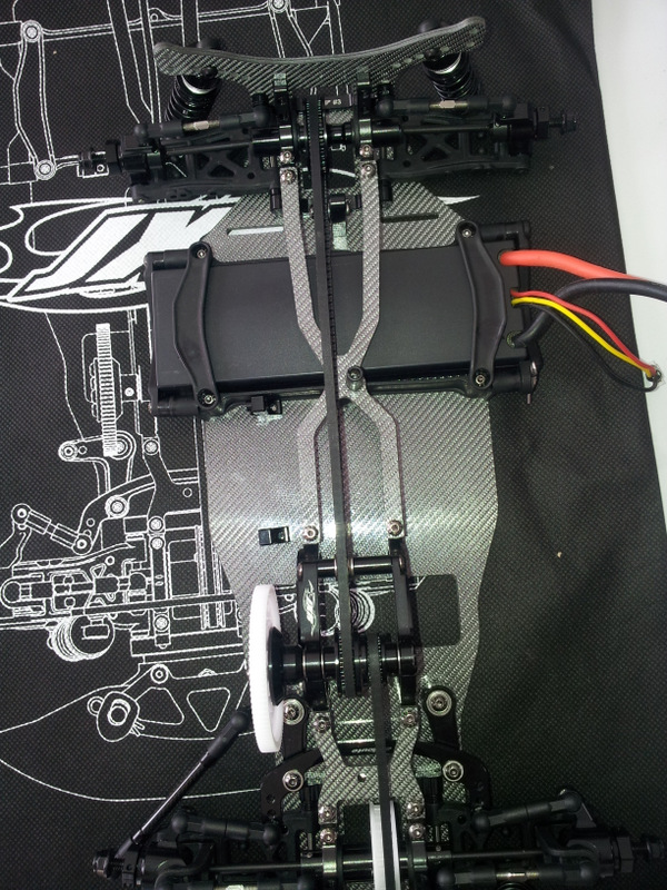

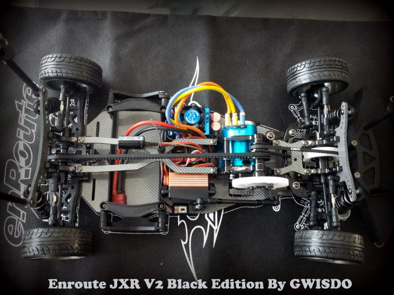

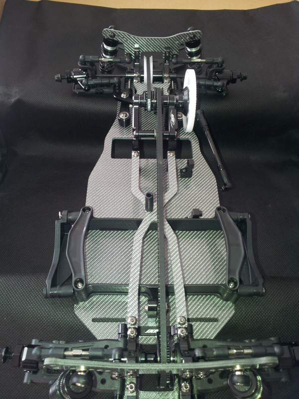

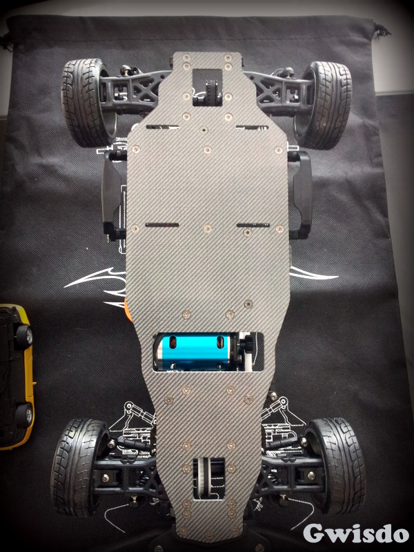

Quelques infos sur le châssis enRoute JXR v2 :
#Châssis avec CS 1.62
#One way
#Spool
#rapports 37/16 pour l'avant et 21/30 pour l'arrière
#Eléments en carbone et alu, visserie titane
#Il semblerait que le châssis autorise les accus standards mais aussi les saddle pack
#Système d'accus et parechoc avant du hpi Pro-d
#Triangles/fusées/portes fusées semblable au TA05 (peut être aussi les diffs, à vérifier)

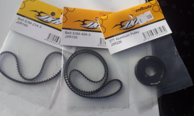

#Courroie avant 234mm 78 dents
#Courroie arriere 468mm 156 dents
#Cardans CVD grand angle à l'avant 55°
#Cardans CVD standard à l'arrière
Bref rien à faire pour le moment !!!

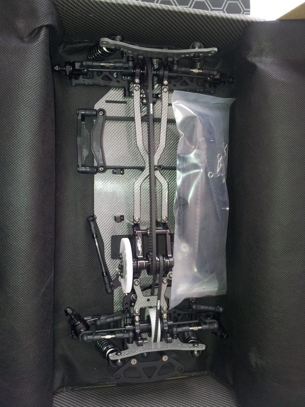

Aller ont ouvre et ont découvre ...
Voilà la bête !!!

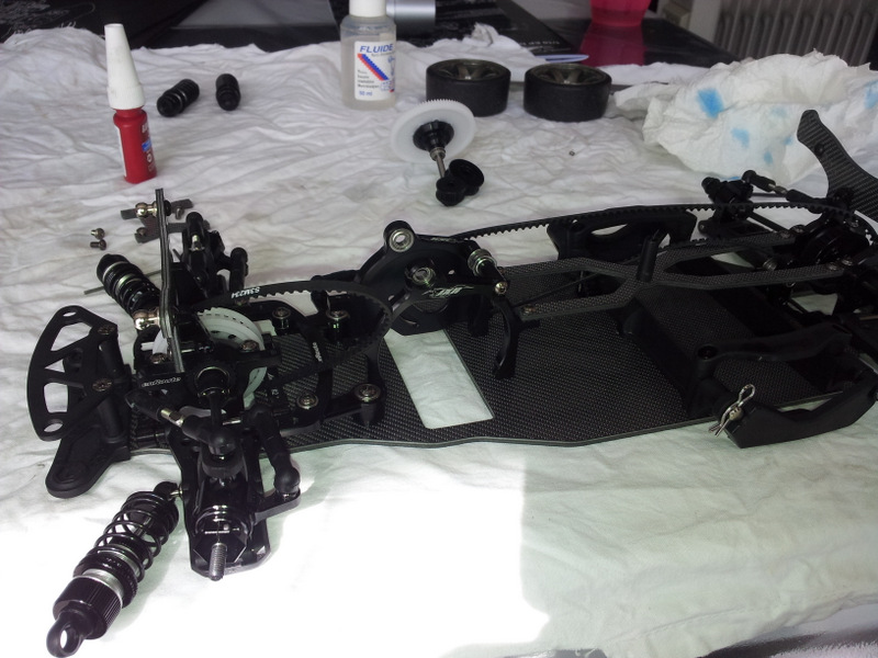

Bon maintenant ont démonte tout lol (remontage loctite)
J'en profite aussi pour changer l'huile des amortisseurs pour leurs mettre les pastilles 3 trou!
Alors très bonne nouvelle, le châssis est équipé d'un kit visserie titane et le problème de la profondeur d'empreinte à bien été résolu!
Aucun problème j'ai tout démonté et aucun soucis de vis !!!
Voilà ! Bon il manque un ou deux ptit colson sinon sa donne sa!!!

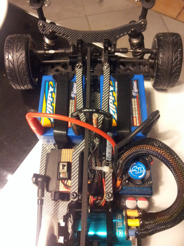

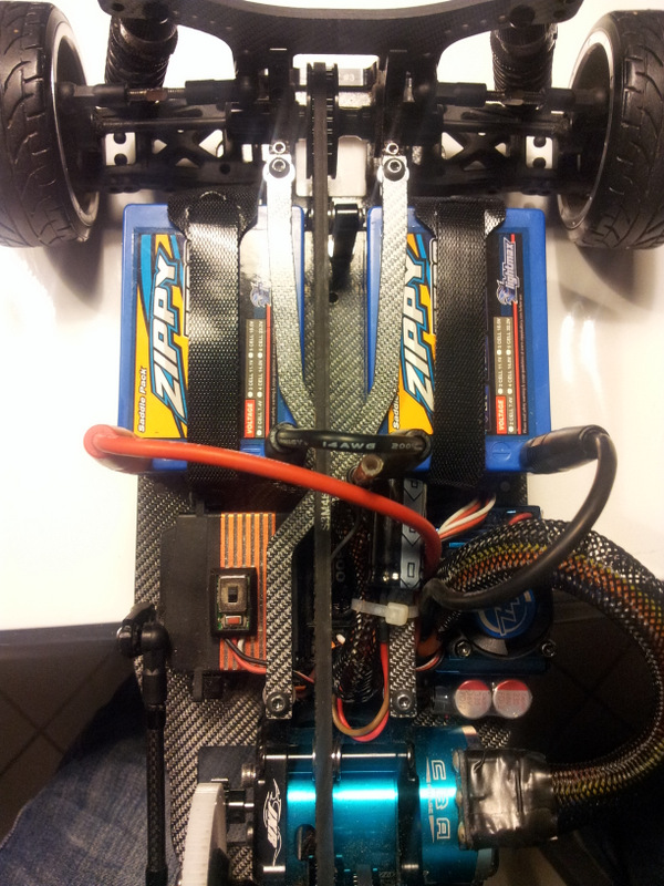

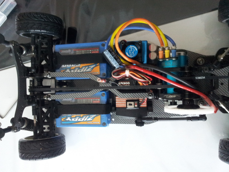

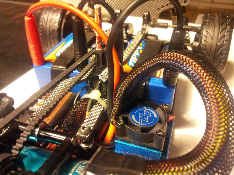

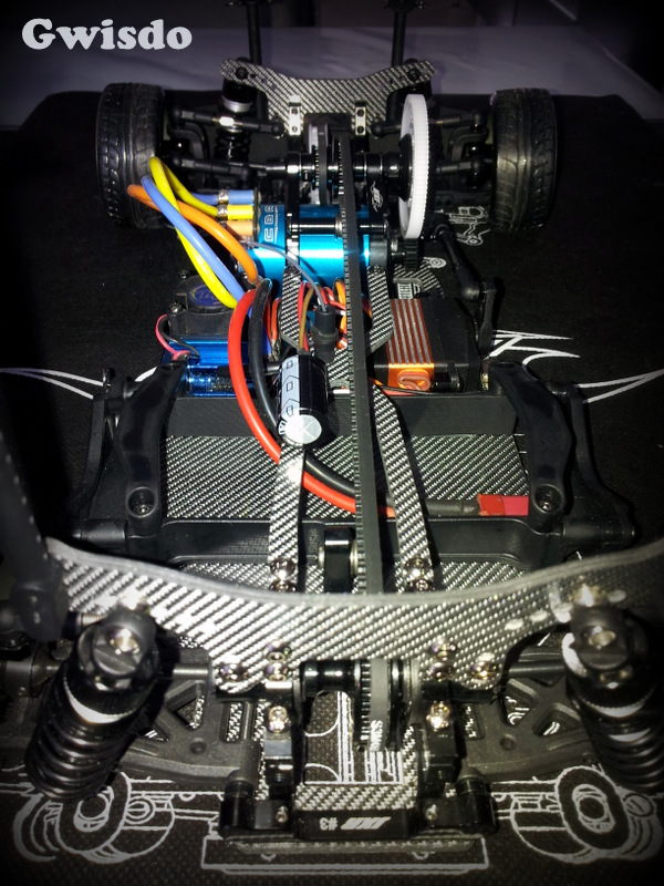

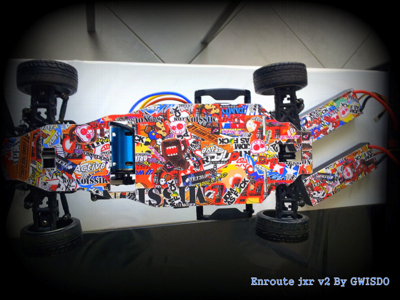

Voici encore une évolution du jxr v2 Enroute, passage en SADDLE PACK
Alors dans un premier temps il s'agit de rehausser la platine de 7mm en tout !!!! Pas facile, il à aussi fallut mettre des calles sous le tendeur de courroie pour que celle-ci ne touche pas!
Premier photo avec saddle sous platine (aucune modif d'électronique sur cette photo)
Le pack saddle ce glisse parfaitement et rien ne dépasse!

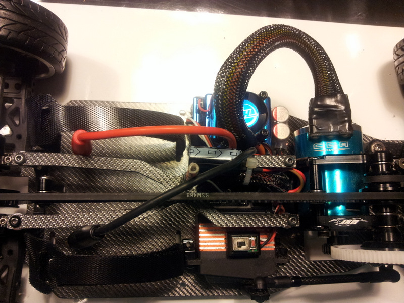

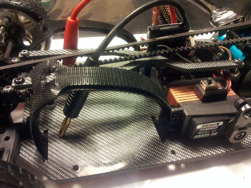

Alors voici des photos du châssis sans les accus après démontage de l'ancien support!

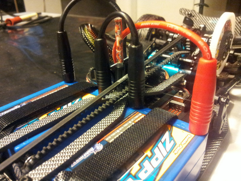

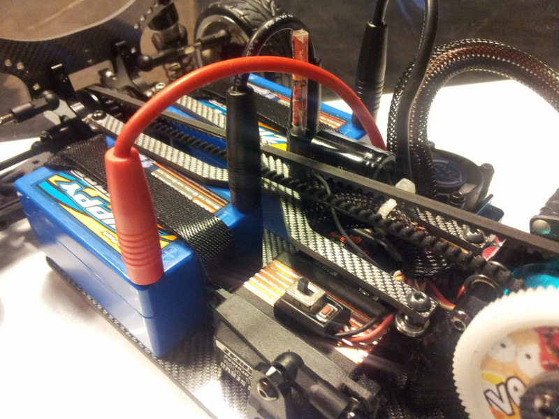

Enfin arrivent la partie la plus délicate, les soudures!
J'ai fait le choix de soudé directement la sortie du vario, ce qui veut dire, aucune rallonge ni câble supplémentaires, les deux fils viennent ce connecter directement dans l'accus.
J'ai donc aussi fabriquer le pont entre les deux accus, le plus court et le plus esthétique possible.
Ensuite j'ai re-démonté l'électronique, dessoudé le moteur (oh le fou) pour passer tout mes câbles dans de la gaines tressé rétractable.
Dans la fouler j'ai aussi ressouder un câble de charge car bien évidemment qui dit pas de câble sur châssis dit câble de charge (avec fiche d'équilibrage) Ensuite ont ressoude le tout et hop !!!
Voilà le résultat très esthétique je trouve (même si j'ai fait le choix de ne pas couper les câbles moteur)

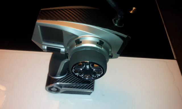

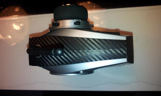

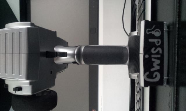

Radio SPEKRUM DX3C SKIN CARBON 3D

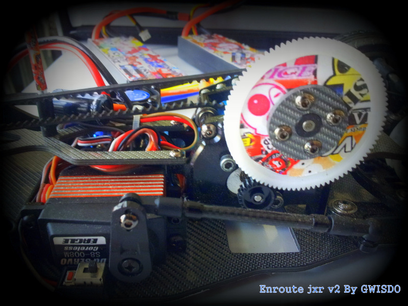

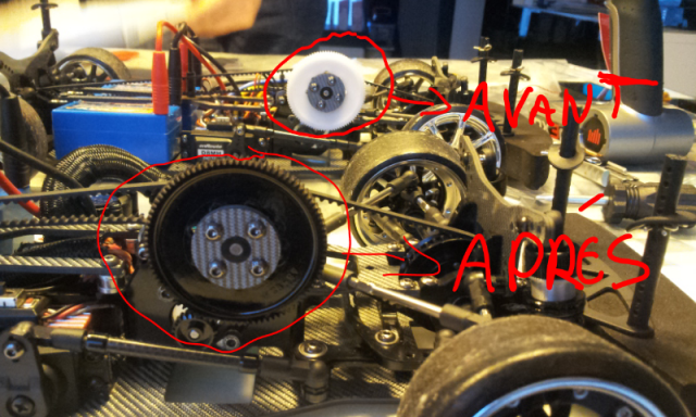

Mise à jour avec train arrière réglable:

full belt et caster mod l'ami ?
NoNo86
Messages : 77
Date d'inscription : 16/06/2012
Localisation : Neuville de Poitou 86
Re: [JXR V2]New chassîs enRoute JXR V2 Black Carbon EV0 2
Message par Gwisdo le Jeu 11 Oct - 13:11
Alors pour le full belt, après renseignement, la ratio risque d'être modifier donc j'ai pas envie...ensuite j'ai équiper mon châssis d'un combos sensorless, il est donc impossible d'inversé le sens de rotation sans risqué de tout foutre en l'air!
Pour le Caster, j'ai installer les biellettes pour rigidifier le tout, mais je préfère garder une chasse fixe de 8° donc je ne supprime pas les hubs (de toute façon pas besoin de braquage supplémentaire sur le enroute!)
J'espère avoir répondu à tes questions nono86!

Message par Gwisdo le Jeu 7 Mar - 11:51
MAJ du 07 mars 2013 (page 1)

Message par A-style le Ven 8 Mar - 19:52
Bien vu pour l'arrière, j'avais pensé le faire aussi, vu que lors de ma dernière commande j'avais pris des triangles alu pour l'avant au lieu des arrières...
Tu as mis quoi comme réglage de pincement a l'arrière? Ca donne quoi avec autant de chasse?
Beau boulot Wink te reste plus qu'a faire la même modif que moi pour ton caster Very Happy enfin sans te forcer Wink
Edit: t'as mis quoi comme c-hub a l'arrière?Normalement pas de chasse a l'arrière?
Message par Gwisdo le Sam 9 Mar - 8:44
Alors j'ai 2° de pincement positif à l’arrière /-\ et 2° de carrossage.
Pour la chasse, j'ai déjà rouler à 23° !
Mais j'ai vraiment pris du plaisir à 17° !
La j'ai réduit à 15° est nickel.
Pour l'avant, j'ai passer le triangle et la fusée alu enroute caster.
Tu explique dans ton post qu'en mettant une biellettes de réglages en travers, la réaction est pas top ... effectivement j'ai eu le même soucis, quand je braquer ma chasse bouger Evil or Very Mad .
La solution été très simple, il fallait accroché les biellettes sur le premier trou de la fusée !!!
Comme sa le tout est bien centré au dessus le la fusée et plus aucun soucis .
Effectivement, pas de chasse à l’arrière puisque les roue reste droite.
Par contre le pincement et le carrossage travail beaucoup en appel contre appel !!!
Regarde bien le ralenti au début, ont vois bien les changement d'appui avec ma modif à l'arrière.
